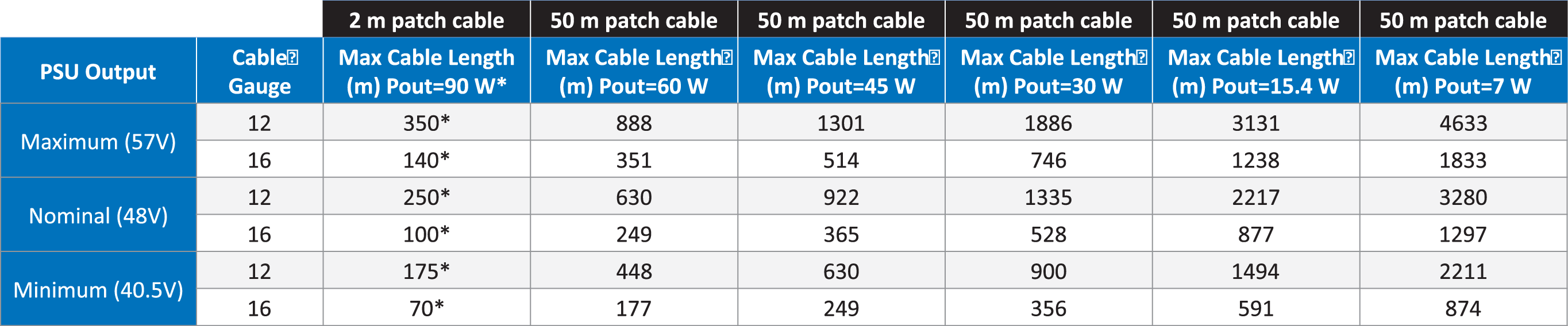

De FiberREACH™-oplossing van CommScope biedt meer vermogen met de nieuwe 2-poorts 90W POE Extender.
Opmerkingen:
  • Deze tabel is alleen van toepassing op de PFU-P-C-090-02
  • NEC-klasse 2 is over het algemeen beperkt tot 60V DC net zoals SELV.
  • Puit is de waarde gerelateerd aan de normen van PoE-klasse 802.3(bt), d.w.z. 90 W is de waarde die verband houdt met de voorschriften van een klasse 8 PSE
  • De 90 W PoE Extender ondersteunt 90 W gedeelde uitgang tussen de 2 PoE-poorten
  • 90 W-waarden gebaseerd op 2 meter patchkabel naar PD-apparaat; andere waarden gebaseerd op 50 meter patchkabel
Aannames:
• Hybride kabeltemperatuur = 20 °C
• Patchkoord temp = 55 °C
• CommScope Cat 6/6A patchkabel voor buitengebruik
*De afstandswaarden van 90 W zijn sterk afhankelijk van temperatuur, ingangsspanning, kabellengte en kabeldiameter.
Er zal een nauwkeurigere online calculator beschikbaar komen om afstanden nauwkeuriger te kunnen berekenen.
De waarden bij 90 W zijn conservatief en bedoeld voor planningsdoeleinden. Ze zijn gebaseerd op het gebruik van de voedingsbron van CommScope.

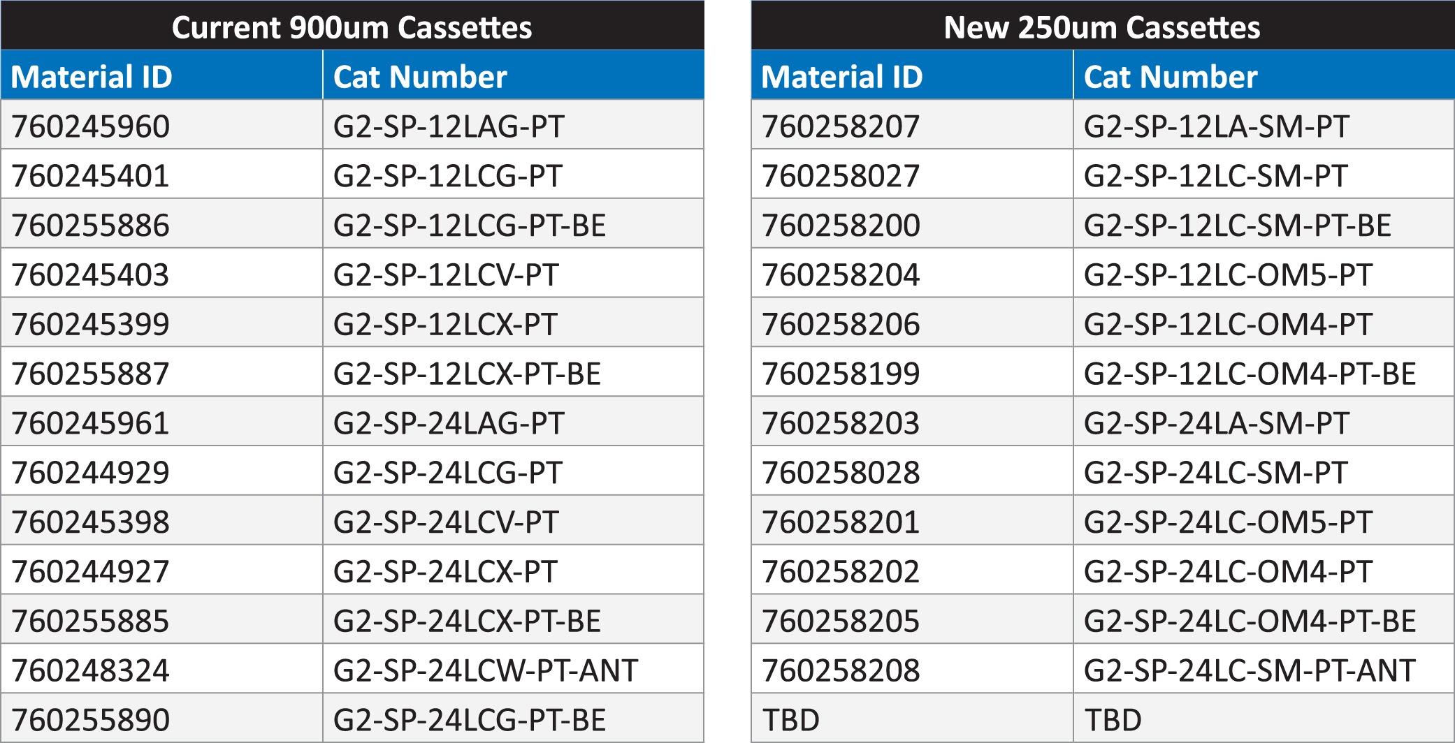

Stem van de klant: Onze klanten in de glasvezelmarkt vroegen om de pigtails in de CommScope glasvezelcassettes met lasbescherming te wijzigen, namelijk van 900 µm naar 250 µm.
Deze wijziging gaat in op 31 oktober 2025.
Informatie over stopzetting en vervanging – G2 Splice Cassettes

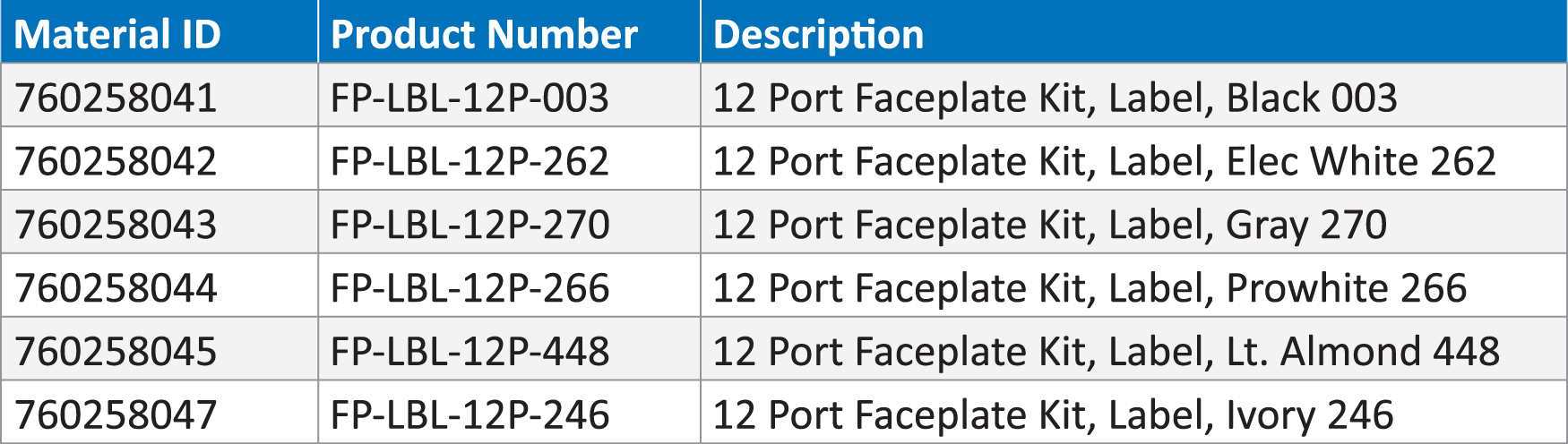

CommScope introduceert nieuwe 12-poorts dubbele frontplaten in verzonken uitvoering. Dankzij het nieuwe universele ontwerp met 12 poorten kunnen de CommScope M-serie, SL-serie en KJ-serie (met adapter) jacks in dezelfde poort worden geïnstalleerd.
Ontwerpkenmerken:
  • Universele opening: Gebruikt met modulaire informatie-aansluitingen uit zowel de M- als SL-serie. Ook gebruikt met aansluitingen uit de KJ-serie met een adapter.
  • Het materiaal is conform UL 94 V-0
  • 6 kleuropties
  • Alleen labeloptie beschikbaar
